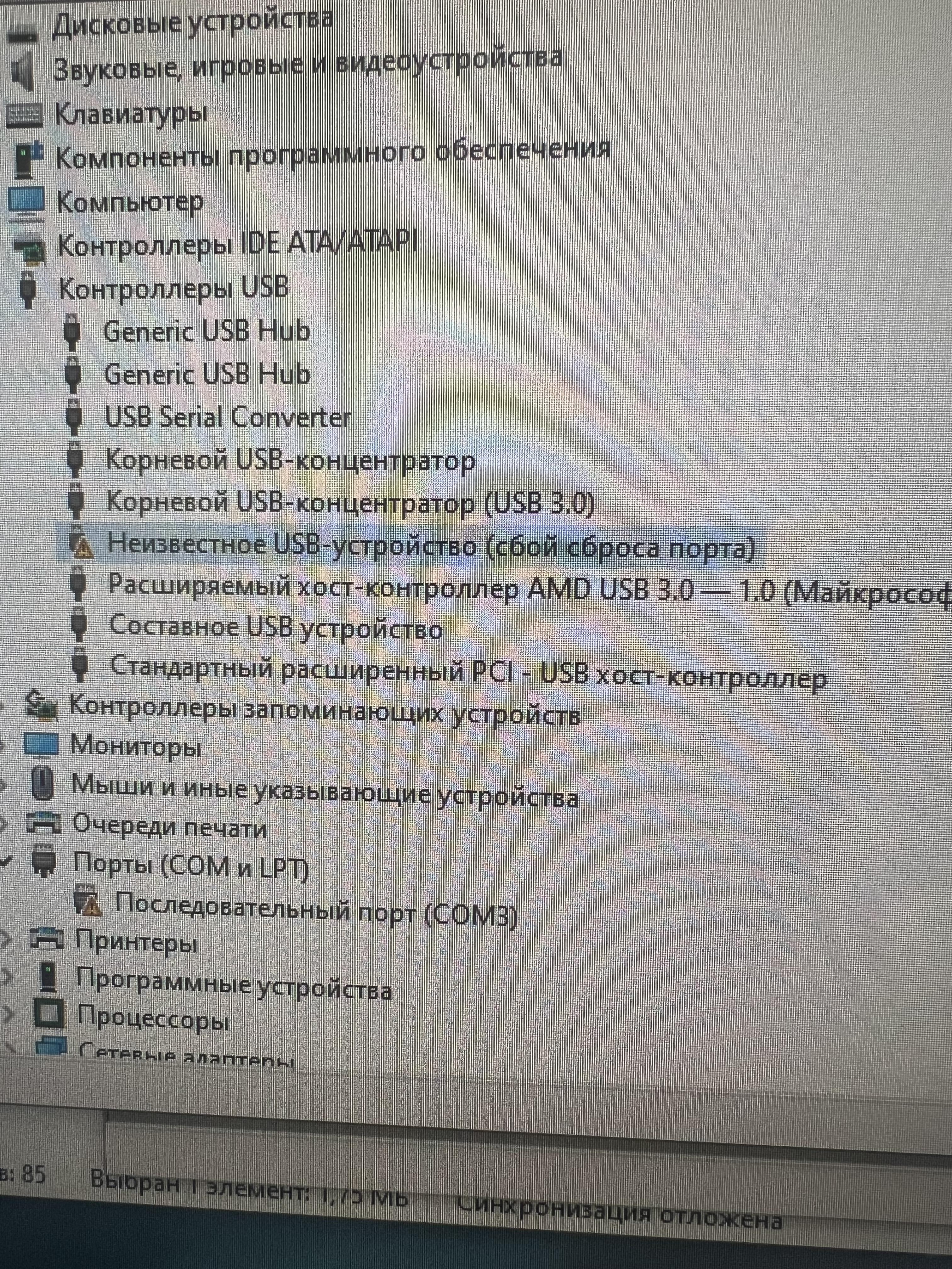

Zidan 11 Опубликовано 28 марта Поделиться Опубликовано 28 марта Клубни, подскажите пожалуйста в чем может быть причина, xprog 6,26 после установки дров и всего всего не запускает ком порт… вместо того чтобы добавить сом порт после установки дров он почему-то добавляет два «стандартный последовательный порт соединению Bluetooth com4/5» и соответственно не видит при запуске программы сам икспрог… Ссылка на комментарий Поделиться на другие сайты Поделиться
Zidan 11 Опубликовано 29 марта Поделиться Опубликовано 29 марта Дополню… подключил на другом компе, выдает что сбой сброса порта… у кого какие идеи есть? Программу переустанавливал несколько раз и везде на ком порте восклицательный знак и соответственно не подключается сам прогер и программе, сам икспрог подключается, определяется и устанавливаются дрова… Ссылка на комментарий Поделиться на другие сайты Поделиться

Leks 15 Опубликовано 29 апреля Поделиться Опубликовано 29 апреля В 29.03.2025 в 19:01, Zidan сказал: Дополню… подключил на другом компе, выдает что сбой сброса порта… у кого какие идеи есть? Программу переустанавливал несколько раз и везде на ком порте восклицательный знак и соответственно не подключается сам прогер и программе, сам икспрог подключается, определяется и устанавливаются дрова… Киньте VID PID сюда Вашего прогера. А лучше всего, всё что вычитает FT_PROG FT_Prog_v3.6.88.402 Installer.exe Ссылка на комментарий Поделиться на другие сайты Поделиться
Zidan 11 Опубликовано 29 апреля Поделиться Опубликовано 29 апреля 5 часов назад, Leks сказал: Киньте VID PID сюда Вашего прогера. А лучше всего, всё что вычитает FT_PROG FT_Prog_v3.6.88.402 Installer.exe 1.51 MB · 0 загрузок Уже решил, замена ftdi помогла, родная умерла, Китай не хотела писаться но с ней все работало, поставил оригинал и записал в нее через ft-prog нужные параметры и все заработало 👌 Ссылка на комментарий Поделиться на другие сайты Поделиться
