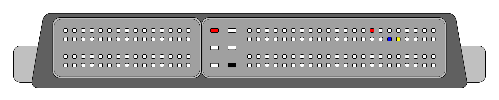

Invent149 40 Опубликовано 29 ноября, 2021 Поделиться Опубликовано 29 ноября, 2021 Добрый день, приехала машинка geely atlas 2020 Года Есть модуль BitBox china, подрубился на столе по схеме, ну вычитать не вышло, поддержка bitbox как всегда пока молчит. Может кто подскажет что как по эти блокам? У кого опыт был. Ссылка на комментарий Поделиться на другие сайты Поделиться
dimasony 983 Опубликовано 29 ноября, 2021 Поделиться Опубликовано 29 ноября, 2021 А на машине в чем проблема прочитать? Может на столе не хватает резистор в 120 ом на кан? Ссылка на комментарий Поделиться на другие сайты Поделиться
Invent149 40 Опубликовано 29 ноября, 2021 Автор Поделиться Опубликовано 29 ноября, 2021 15 минут назад, dimasony сказал: А на машине в чем проблема прочитать? Может на столе не хватает резистор в 120 ом на кан? В том то и дело что на машине тоже не дает. Bosch MED17.8.10 Geely (FID: 234) /TEST/ Для автомобилей Geely. Блок управления Bosch MED17.8.10 работает на базе процессора Infineon Tricore TC1728 с внутренней флеш памятью 1.5Мб. Поддерживается чтение на столе и запись через диагностический разъем, а также коррекция КС . Ссылка на комментарий Поделиться на другие сайты Поделиться
