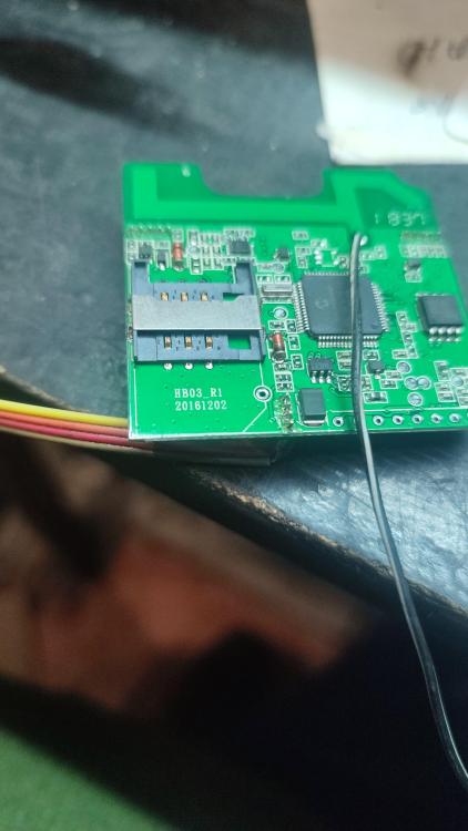

RenatKad 0 Опубликовано 20 апреля Поделиться Опубликовано 20 апреля Вечер добрый всем. Проблема такая, gsm модуль версии hb03_t1, прошил программатором до последней версии Q9. При установке модуля идут только гудки, ответа оператора нет. Откатил прошивкой Eprom, пробую звонить оператор не в сети. Обратно обновил прошивку до Q9 и снова только гудки. Может кто сталкивался с данной проблемой и как его решить. Спасибо Ссылка на комментарий Поделиться на другие сайты Поделиться

RenatKad 0 Опубликовано 21 апреля Поделиться Опубликовано 21 апреля Если кто-то смог решить данную проблему, напишите пожалуйста сюда. Много модулей HB03 сбрасывал по такому методу и проблем никогда не возникало. Сейчас перепробовал разные варианты: Поигрался прошивками, результата нет. Сменил блок сигнализации, результата нет. Сменил сим карту, результата нет. Почистил контакты на сим карте и в модуле, тоже безрезультатно. На горячую линию я думаю звонить смысла нет, скажут те же методы, что я и сделал. Или скажут несите в СЦ. Ссылка на комментарий Поделиться на другие сайты Поделиться

Misha54 16 Опубликовано 21 апреля Поделиться Опубликовано 21 апреля 1 час назад, RenatKad сказал: Много модулей HB03 сбрасывал по такому методу и проблем никогда не возникало фото модуля сделайте Ссылка на комментарий Поделиться на другие сайты Поделиться
RenatKad 0 Опубликовано 21 апреля Поделиться Опубликовано 21 апреля 2 часа назад, Misha54 сказал: фото модуля сделайте Ссылка на комментарий Поделиться на другие сайты Поделиться

Misha54 16 Опубликовано 21 апреля Поделиться Опубликовано 21 апреля 1 час назад, RenatKad сказал: После того как прошили М4 для сброса ,подать питание на 10 секунд на модуль (вставить в блок) потом прошить прошивкой с нужной версией ,вставить в блок и позвонить через минуту... так делали? Ссылка на комментарий Поделиться на другие сайты Поделиться
RenatKad 0 Опубликовано 22 апреля Поделиться Опубликовано 22 апреля 14 часов назад, Misha54 сказал: После того как прошили М4 для сброса ,подать питание на 10 секунд на модуль (вставить в блок) потом прошить прошивкой с нужной версией ,вставить в блок и позвонить через минуту... так делали? Добрый день. Ограничения по сообщению было. Да сделал как вы говорили, все так же, ничего не изменилось. Пробовал как на форуме 4pda, тоже без результатно. Ссылка на комментарий Поделиться на другие сайты Поделиться
alex-conlin 1 Опубликовано 24 апреля Поделиться Опубликовано 24 апреля В 21.04.2025 в 23:09, Misha54 сказал: прошить М4 для сброса ,подать питание на 10 секунд на модуль (вставить в блок) потом прошить прошивкой с нужной версией ,вставить в блок и позвонить через минуту... Всегда поддерживался данной методики. Сброшено более ста модулей. Все работают. (прошить EraseEEPROM, подать питание 10 сек (звонить, проверять не надо)., Прошить последнюю версию.) Ссылка на комментарий Поделиться на другие сайты Поделиться
RenatKad 0 Опубликовано 24 апреля Поделиться Опубликовано 24 апреля 17 минут назад, alex-conlin сказал: Всегда поддерживался данной методики. Сброшено более ста модулей. Все работают. (прошить EraseEEPROM, подать питание 10 сек (звонить, проверять не надо)., Прошить последнюю версию.) Приветствую. Ну вот похоже 101 модуль может вот так стрельнуть. Так как пока без результатно. Единственное что у меня есть 2 сим карты одного и того же оператора Мегафон. И в обоих просто идут гудки и все. Говорят попробовать мтс или другого оператора, вот пока так сказать ищу сим карту. Ссылка на комментарий Поделиться на другие сайты Поделиться
