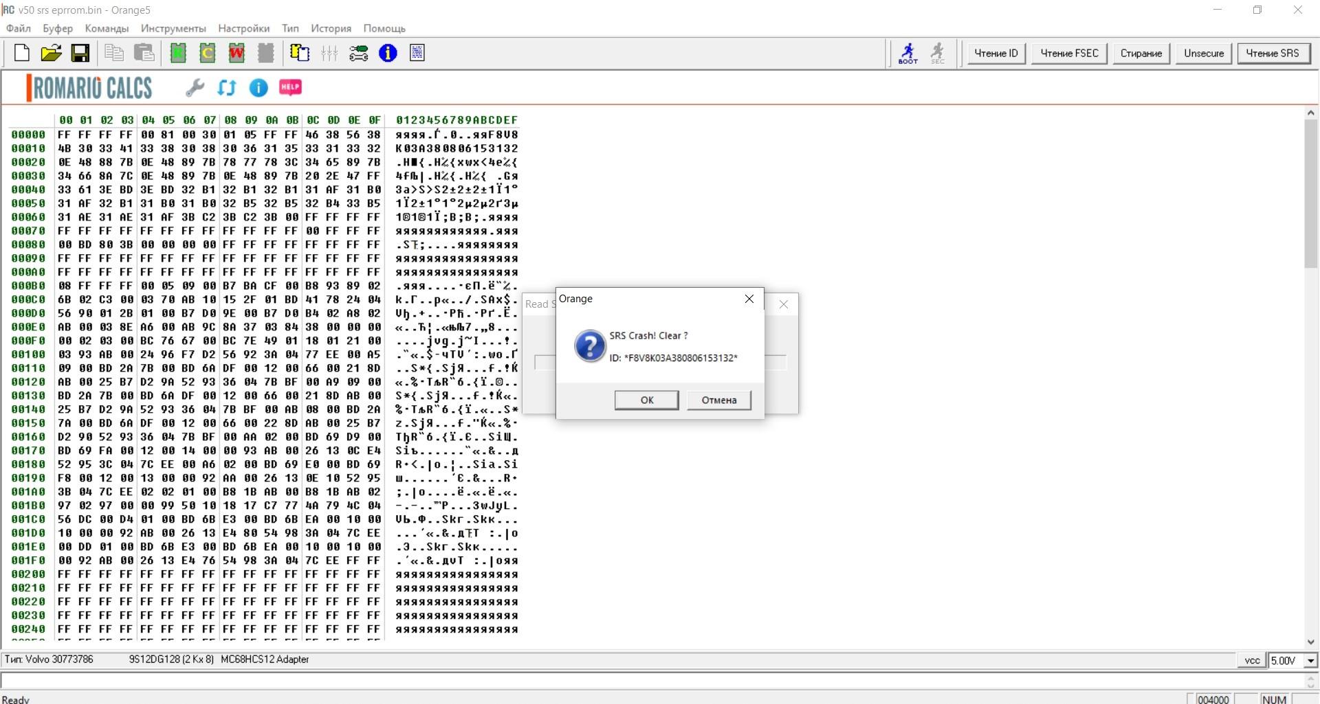

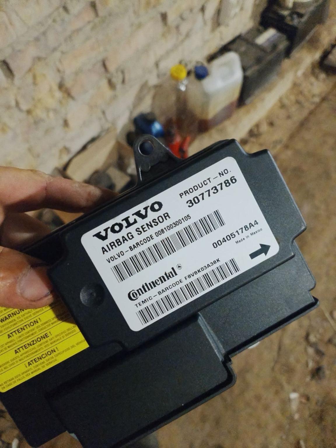

SayleRomik 11 Опубликовано 9 октября Поделиться Опубликовано 9 октября Всім Привіт! Є авто вольво в50 після того як сів акумулятор появились помилки SRS-CFFF - внутренняя неисправность модуля SRS-0002 - индикаторная лампа дополнительной системы удерживания, сигнал отсутствует SRS-0005 - электропитание от аккумулятора, напряжение слишком низкое. В середені стоїть MC9S12DG128 Mask 1L59W прочитав VVDI Прошу допомогти в чистці дампа v50srs.rar Ссылка на комментарий Поделиться на другие сайты Поделиться
TTawa 11 Опубликовано 9 октября Поделиться Опубликовано 9 октября закинул тестовое решение в личку Ссылка на комментарий Поделиться на другие сайты Поделиться
best7320 31 Опубликовано 9 октября Поделиться Опубликовано 9 октября 1 годину тому, SayleRomik сказав: Всім Привіт! Є авто вольво в50 після того як сів акумулятор появились помилки SRS-CFFF - внутренняя неисправность модуля SRS-0002 - индикаторная лампа дополнительной системы удерживания, сигнал отсутствует SRS-0005 - электропитание от аккумулятора, напряжение слишком низкое. В середені стоїть MC9S12DG128 Mask 1L59W прочитав VVDI Прошу допомогти в чистці дампа v50srs.rar 56.2 \u043a\u0411 · 1 скачування привіт, почистив, пробуй v50 srs eprrom no crash.bin Ссылка на комментарий Поделиться на другие сайты Поделиться
den5 273 Опубликовано 9 октября Поделиться Опубликовано 9 октября 56 минут назад, best7320 сказал: привіт, почистив, пробуй v50 srs eprrom no crash.bin 2 kB · 0 загрузок А что там был краш? Ссылка на комментарий Поделиться на другие сайты Поделиться
best7320 31 Опубликовано 9 октября Поделиться Опубликовано 9 октября Цей блок особисто не робив, тому точно не скажу. Кальк каже що є. Ссылка на комментарий Поделиться на другие сайты Поделиться
