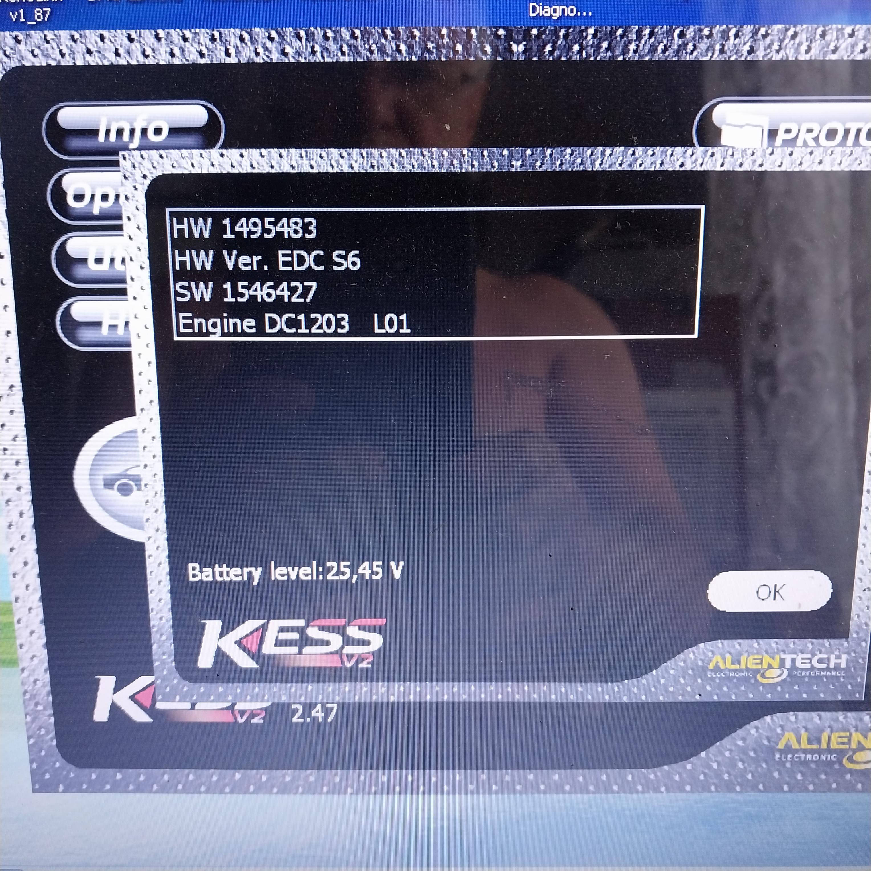

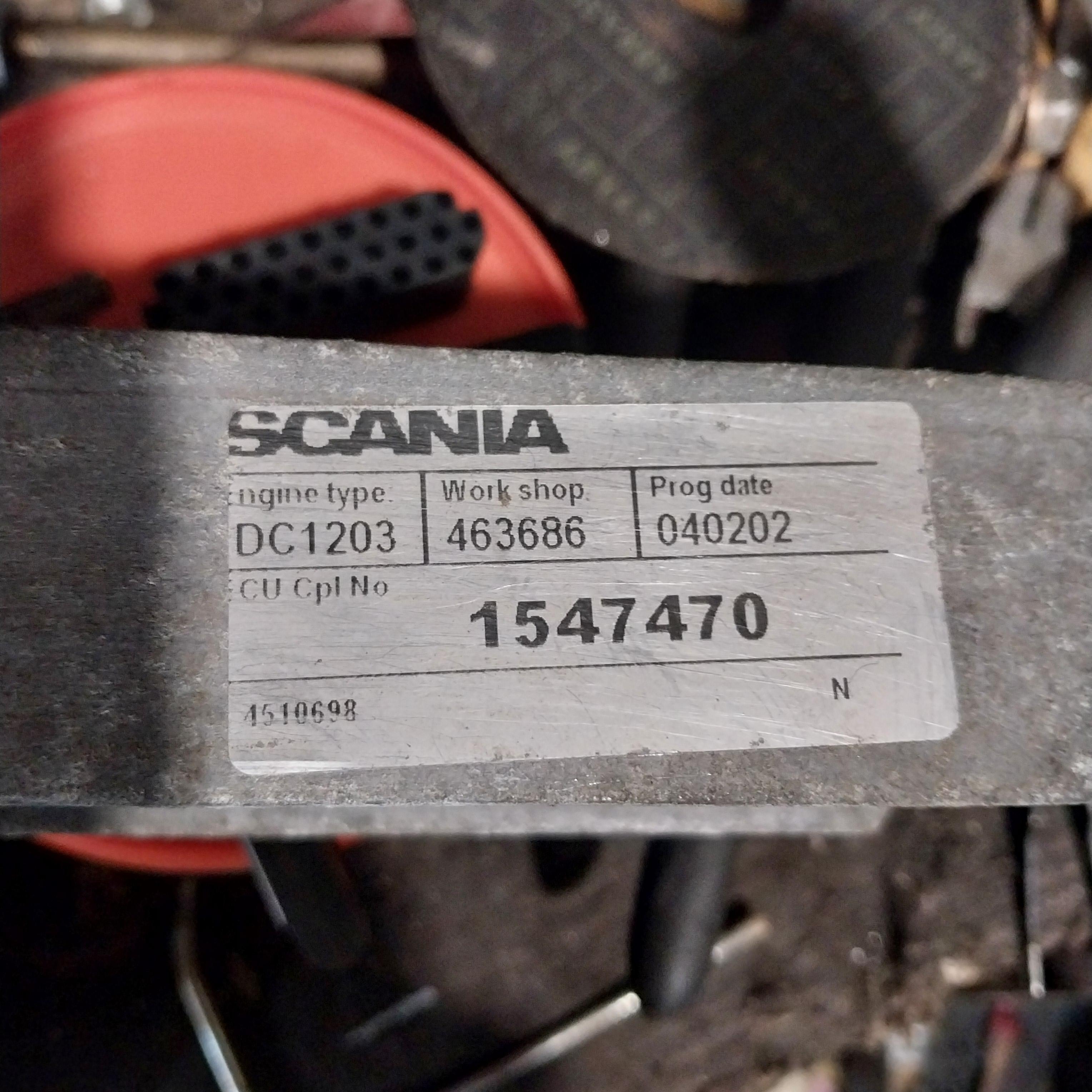

igorek528 0 Опубликовано 26 июля Поделиться Опубликовано 26 июля Доброго всем дня уважаемые, Прошу помощи,есть такая проблема. Блок не выходит на связь с диагностикой SDP-3,а так же автоком , и по OBD. Суть такая, родной двигатель HPI 380л,с не ремонтопригоден ,парни купили двигатель вместе с блоком EMS HPI 420 л.с. Меняли не сами. После замены вся электроника и блок EMS остался старый 380л.с,новый не стали ставить из за каких то трудностей,каких не сказали. Машина поехала, но плохо тянет и поддымливает. Решили поставить тот который 420л.с, но он не определяется на машине и вся панель горит красным. Я взял его на стол,при про верки нагрузка 207 м.а ,CAN H и L по осциллографу всё хорошо. Подключил KESS считались иденты и какая то прошивка scana s6 prochyvca Потом подключил ПСМ флешер, но у меня нет пока 41 модуля, что бы считать прошивку. Считал иденты о ошибки. И получается номера считанные и номера на блоке разные. Почему такое получается? Пытались прошить и блок лёг или ещё что то? И какие варианты по восстановлению? ID.txt ошибки 2.txt Ссылка на комментарий Поделиться на другие сайты Поделиться

igorek528 0 Опубликовано 31 июля Автор Поделиться Опубликовано 31 июля Может быть Sdp3 и не подходит, но автоком почему не видит блок. Уже с привязкой к авто ладно,просто он даже на столе не подключается. И почему номер блока и номера скаченные через прогроматоры другие? Ссылка на комментарий Поделиться на другие сайты Поделиться

igorek528 0 Опубликовано 3 августа Автор Поделиться Опубликовано 3 августа Может кто то подскажет как узнать какой софт залит в этот блок. Не тот что сей час ,а тот который оригинал. Где он должен указываться ,через VIN или на табличке ,что на моторе? Ссылка на комментарий Поделиться на другие сайты Поделиться
