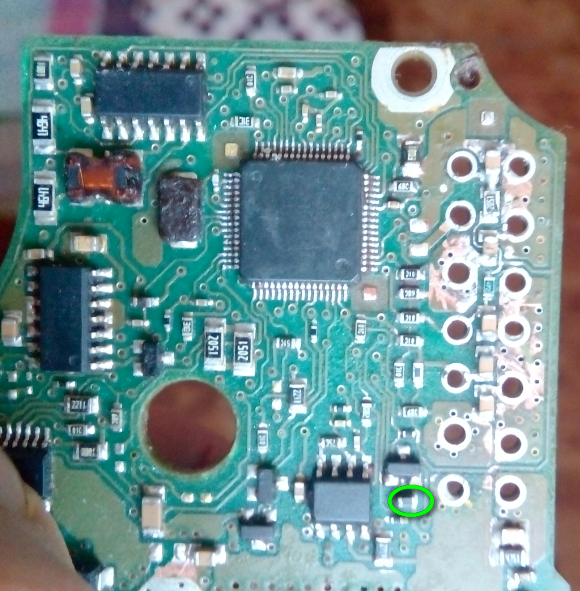

Velociraptor 2 Опубликовано 28 апреля Поделиться Опубликовано 28 апреля Поступил блок в ремонт, утерян терморезистор, которой рядом компаратором 2903 (на фото выделен) Ваговский с туарега NF D5F-S Может кто поможет с его номиналом или замер с платы для облегчения подбора... Ссылка на комментарий Поделиться на другие сайты Поделиться

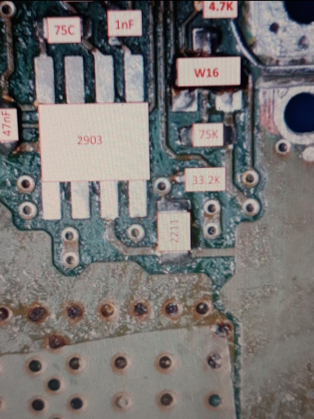

Rebire 3 Опубликовано 28 апреля Поделиться Опубликовано 28 апреля 2 часа назад, Velociraptor сказал: Поступил блок в ремонт, утерян терморезистор, которой рядом компаратором 2903 (на фото выделен) Ваговский с туарега NF D5F-S Может кто поможет с его номиналом или замер с платы для облегчения подбора... Добрый вечер! 75К proz 1 Ссылка на комментарий Поделиться на другие сайты Поделиться
Velociraptor 2 Опубликовано 28 апреля Автор Поделиться Опубликовано 28 апреля Приветствую! Rebire, огромное спасибо, выручил!!! Ссылка на комментарий Поделиться на другие сайты Поделиться
