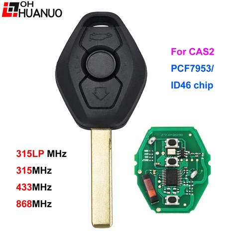

Alis 27 Опубликовано 6 февраля Поделиться Опубликовано 6 февраля На Е83 ID46. Радіоканал автоматом при прописці ключа лягає. Хорсе не підтримує цей ключ. E53 - EWS а в тебе E83 - CAS Ссылка на комментарий Поделиться на другие сайты Поделиться
rmvl 49 Опубликовано 6 февраля Автор Поделиться Опубликовано 6 февраля ні в мене EWS3+ Ссылка на комментарий Поделиться на другие сайты Поделиться
Unknown 16 Опубликовано 6 февраля Поделиться Опубликовано 6 февраля просто картинки ключа е83 Ссылка на комментарий Поделиться на другие сайты Поделиться
Alis 27 Опубликовано 6 февраля Поделиться Опубликовано 6 февраля Чіп PCF7935? Ссылка на комментарий Поделиться на другие сайты Поделиться
rmvl 49 Опубликовано 6 февраля Автор Поделиться Опубликовано 6 февраля так Ссылка на комментарий Поделиться на другие сайты Поделиться
