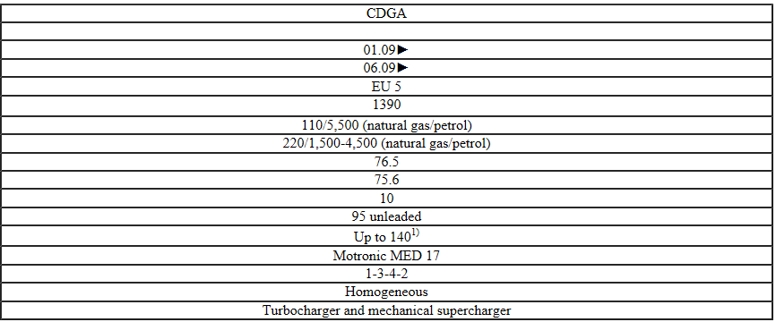

1,4 метан 17.1 эбу.

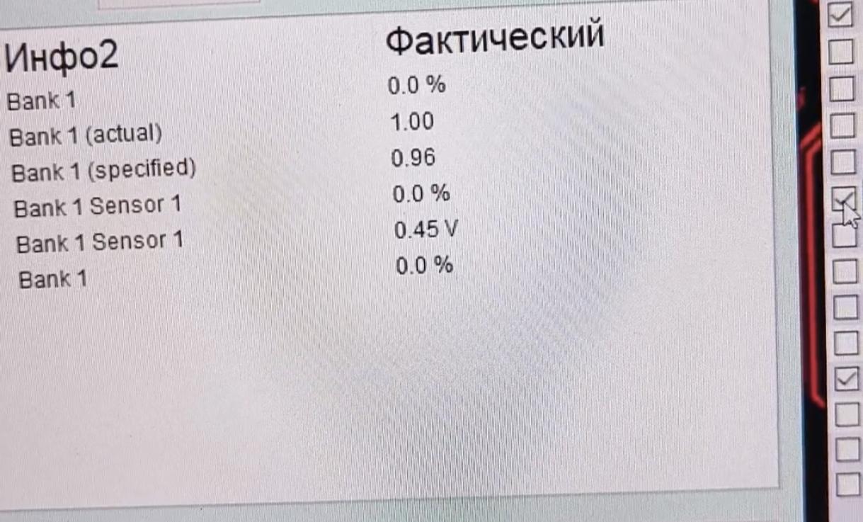

Лямбда висит всегда 0.45в и нету корекций. В авто дикий расход.

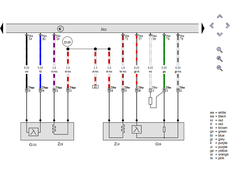

Предыдушие мастера перепроложили от эбу паралельную проводку на лямбду 1.  4 провода. А + -  остался штатный. (Провода все одного цвета от блока прямо до фишки) не могу найти причину почему не работает лямбда1, ставили и Bocsh и с рабочей машины итп. Корекций нету и всегда висит 0.45в. (Предохранители проверили и прододку прозвонили)
Единственный вопрос, не напутал ли тот мастер с проводами. Распиновка эбу у меня есть, там все провода идут по цветам. (Но они все желтые)))) и на фишке "папа" от лямбды 1 на другом пассате тоже цвета не сходяться с цветами эбу.
Кто знает какой провод уходит с пина эбу....к примеру зеленый, и какими этот зеленый приходит на лямбду.
Инфы найти не могу.
Заранее благодарен.
Если проводка не напутанна....значит эбу.
