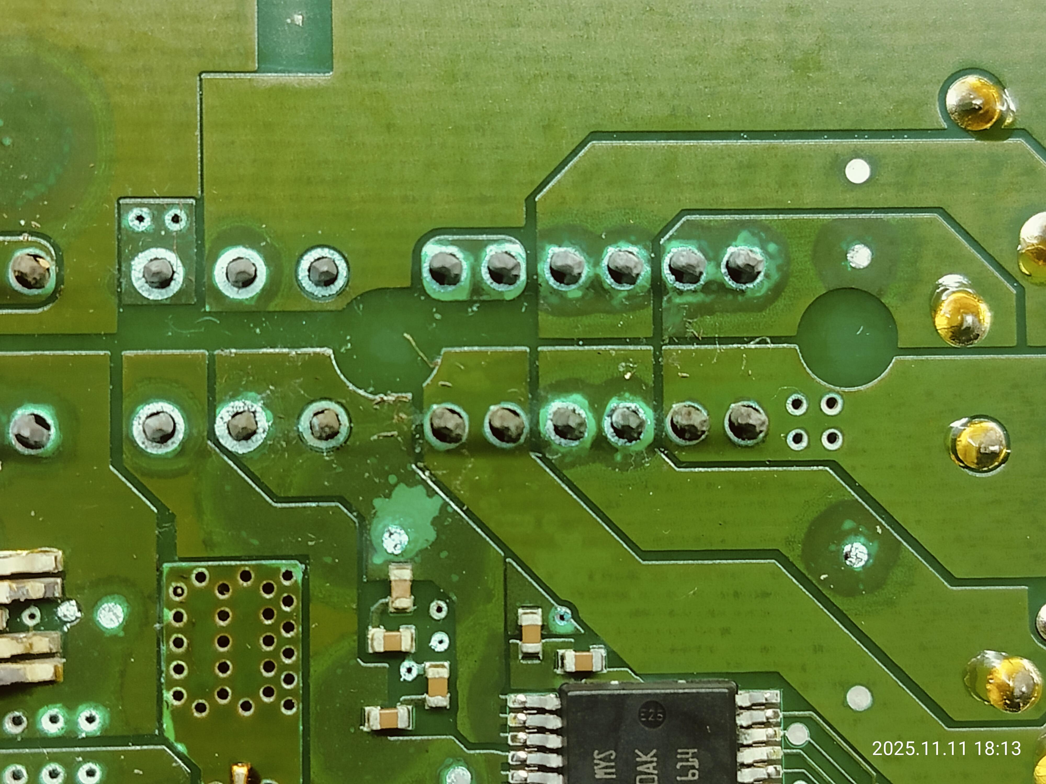

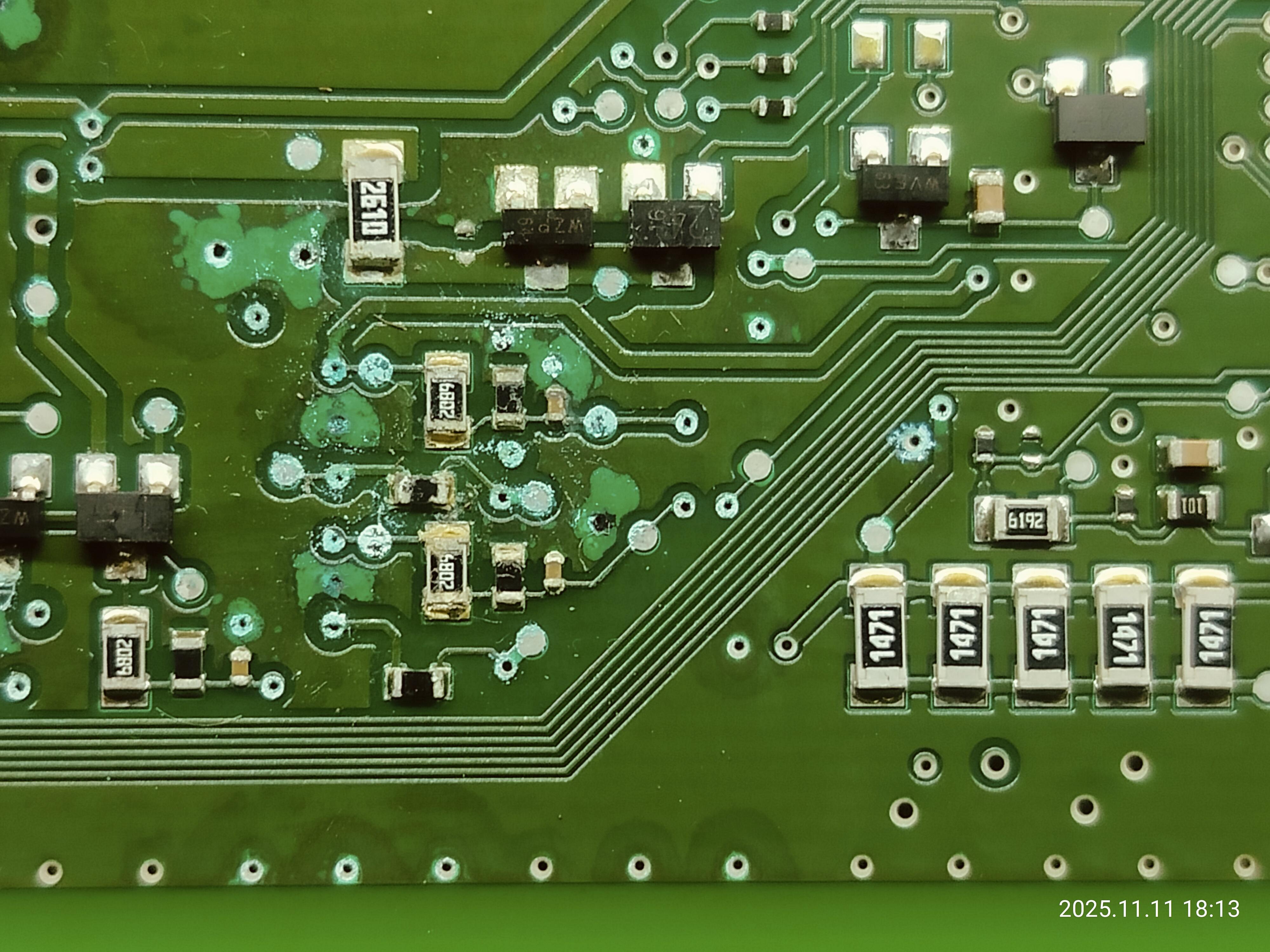

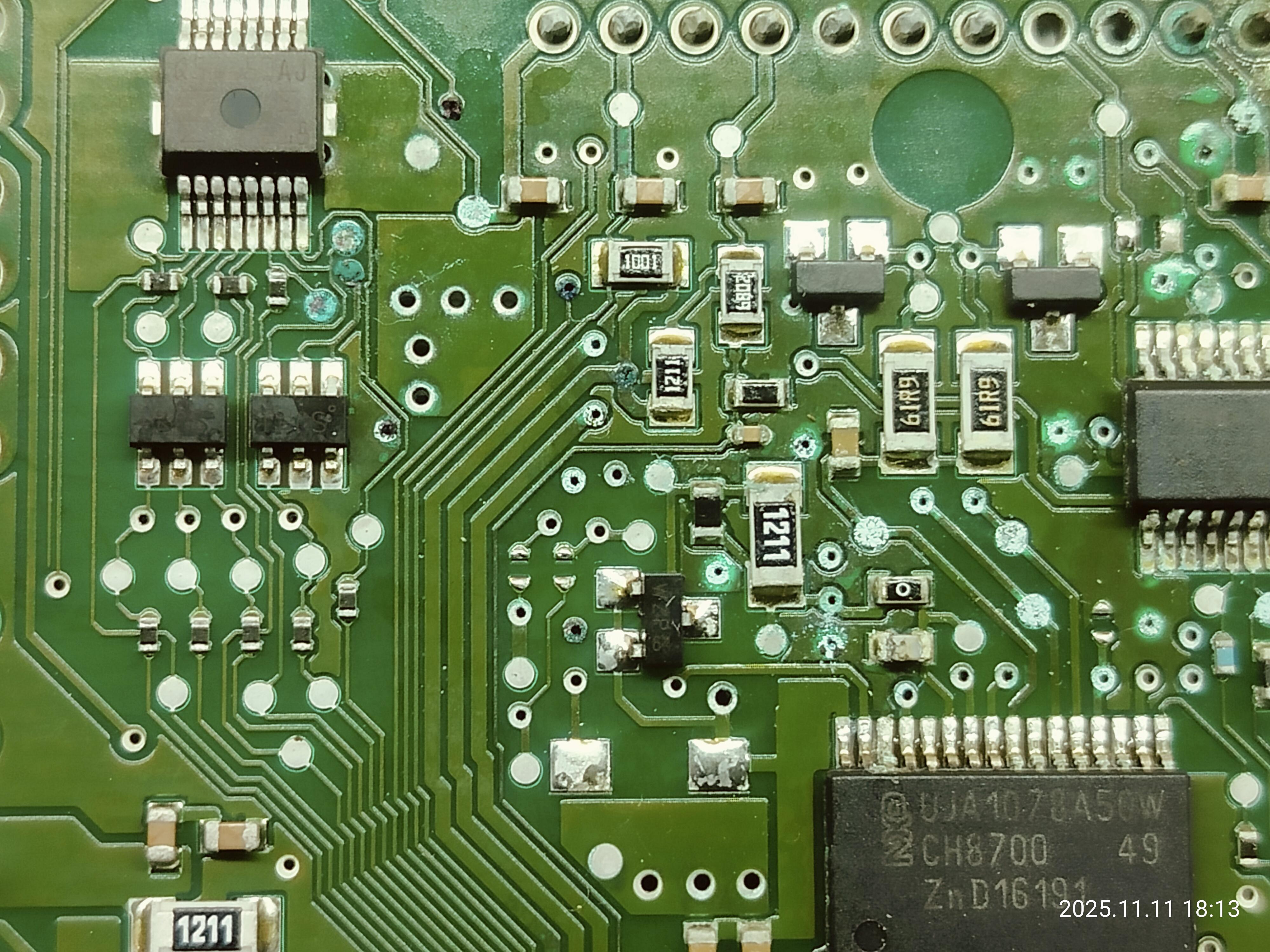

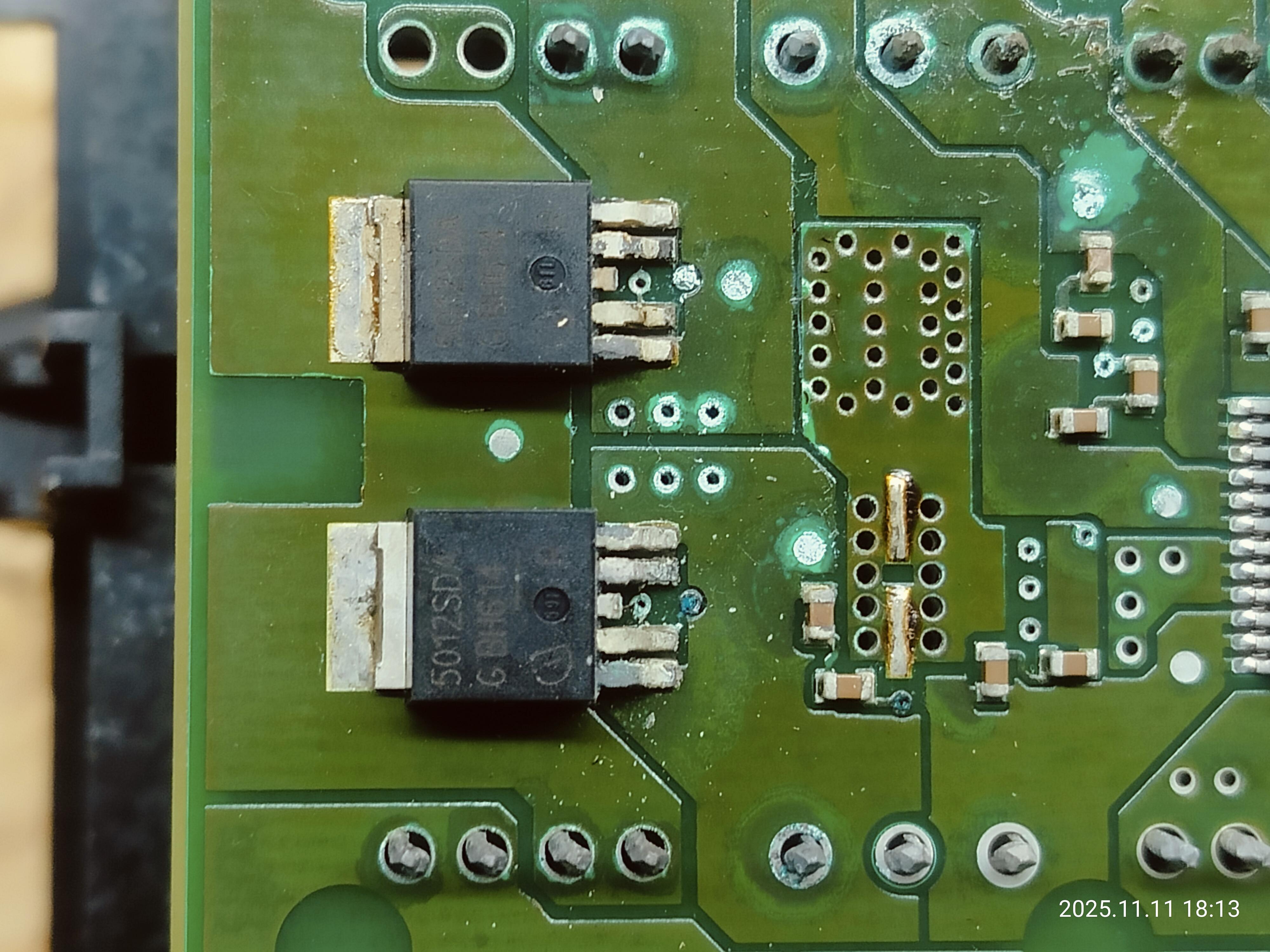

Fiesta 2016 року, не часто беруся за форди, тому треба поради, привезли авто з двома глюками, не працює ближнє світло правої фари і деколи в положенні паркінга не дає на старт, переводиш на нейтралку і вона заводиться, почав розбиратися зі світлом, провірив все можливе і по схемі дійшов до блока комфорту, ближнє тут включається ним без реле і запобіжників, плюса на комфорті не було, зняв його і видкрив, а там  плата зелена місцями(нижче кину фото) Питання до знаючих при такій корозіїї можливий ремонт? Бу шукав, з таким номером є багато, але останні букви відрізняються, у мене dn1t-15k600-le hw08\ sw09.03 , а от з буквами LE немає, так розумію вони відповідають за hw i sw, чи є взаємо замінні блоки? Якщо знайти потрібний блок FORScan вистачить для привязки?
